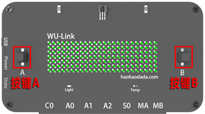

WU_Link面板中央左右两边各有一个按键,其中左边这个按键编号是“A”,右边编号为“B”(如下图所示)。

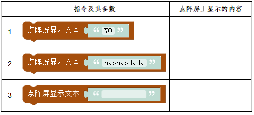

将上图所示程序下载到WU-Link,看看WU-Link点阵屏上显示的是什么?然后按下表要求依次修改“点阵面板显示文本”指令的参数,重新下载到WU-Link运行,将点阵屏上显示的内容分别记录下来。

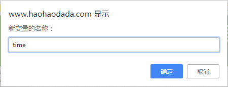

可以先单击“变量”指令类别中的“创建变量”按钮,在打开的“新变量的名称”对话框中(如下图所示)输入“变量名”为“time”,输入完成后单击“确定”按钮,就会在“变量”指令类别中新建这个变量。

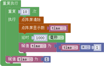

在“初始化”脚本中声明变量后,可以在“重复执行”脚本中先累加变量的值,然后在点阵屏上显示累加后的变量值,等待1秒以后再重复执行。具体可以按以下步骤操作:
  1. 在“重复执行”指令中依次添加“重复执行指定次数”以及“赋值”指令;
  2. 在“重复执行指定次数”指令中依次添加“点阵屏清除显示”、“点阵屏显示数字”、“延时”以及“赋值”指令;
  3. 将“变量”指令类别中的变量“time”指令作为“点阵屏显示数字”指令的参数;修改后的这条指令可以在点阵屏上显示变量“time”的值;
  4. 将“数字与逻辑”指令类别中的“数值运算”指令添加作为“赋值”指令的参数,再将“变量”指令类别中的变量“time”指令作为“数值运算”指令的第一个加数;修改后的这条指令可以将变量“time”赋值为“time”+“1”,也就是变量依次累加;
  5. 将“数字与逻辑”指令类别中“数值输入”指令作为“声明并赋值”指令的参数,设置“数值输入”指令参数为“1”;这条指令使得变量“time”重复执行10次显示以后,重新赋值为“1”,再次从1开始依次累加。
    具体主程序代码如下图所示:

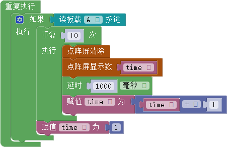

要用按键控制计时器,也就是如果“读板载按键A”指令的值等于“1”,计时器开始计时,点阵屏重复执行从“1”显示到“10”。计时结束后继续处于判断状态,等待再次按下按键重新计时。
这段脚本可以在前面“计时器”程序的基础上修改:“初始化”脚本不变;在“重复执行”脚本中添加“条件判断”指令,将原有的“重复执行指定次数”以及“赋值”指令作为“条件判断”指令条件成立后执行的脚本,设置“条件判断”指令的条件为:“读板载按键A的值”“等于”“1”。
具体主程序代码如下图所示:
