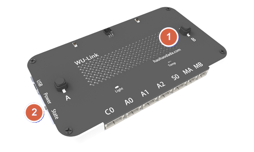

- 确保WU-Link处于关机状态,然后用右手大拇指按住面板上的“B”键的同时、用左手大拇指按一下电源开关,打开电源(如下图所示);WU-Link的红色电源指示灯会点亮、蜂鸣器响一声,提示WU-Link进入了配置模式;最后松开右手。

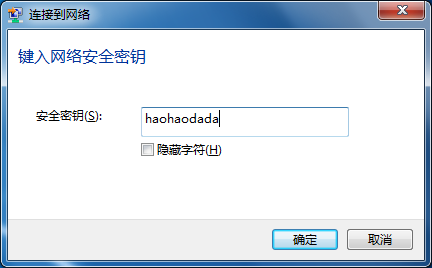

- 搜索到WU-Link的无线热点以后,选择加入这个热点,在询问热点的连接密码时输入“haohaodada”(如下图所示)。

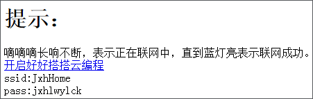

- 首先单击上图a-4所示的下拉列表,选择所要连接的无线网络名称;如果在下拉列表中没有找到,可以在下方的第一个文本框内手工输入这个无线网络名称。然后在第二个文本框内输入所要连接无线网络的密码。最后单击“提交”按钮,打开如下图所示网页。
![](/edu/WULink/img/a-5.png)
- 按以上步骤设置并提交WU-Link所要连接的无线网络信息后,WU-Link的网络指示灯会呈红色闪烁状态、同时蜂鸣器持续鸣叫。如果一切顺利,稍等片刻后,WU-Link的网络指示灯变为蓝色常亮、蜂鸣器也会停止鸣叫,就代表WU-Link已成功接入了无线网络。

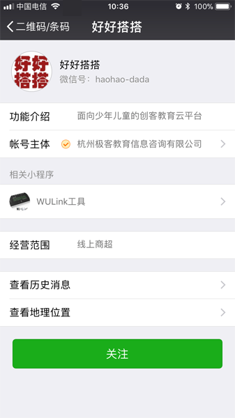

扫描二维码以后,根据提示关注“好好搭搭”微信公众号(如下图所示)。

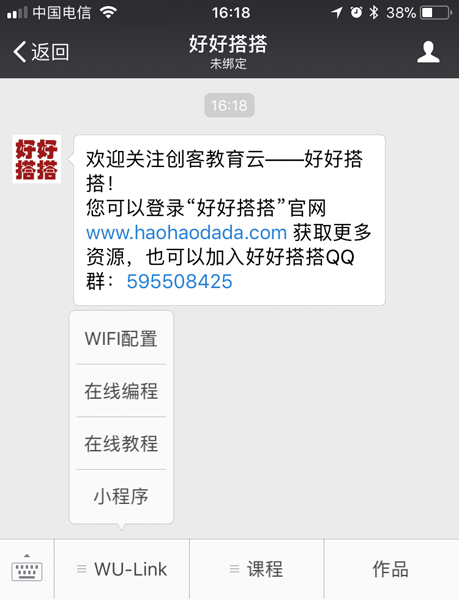

- 进入“好好搭搭”微信公众号,单击底部工具栏中的“WU-Link”→“WIFI配置”选项(如下图所示);

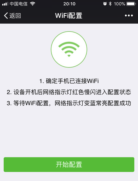

- 打开“WIFI配置”网页(如下右图a-9所示)。
![](/edu/WULink/img/a-9.png)

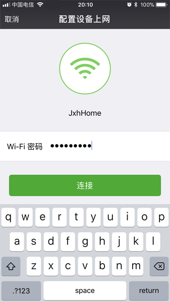

- 单击“WIFI配置”网页下方的“开始配置”按钮,在打开的“配置设备上网”网页中确认所要连接无线网络的名称,在“Wi-Fi密码”文本框中输入无线网络的连接密码,最后单击“连接”按钮(如下图所示)。
![](/edu/WULink/img/a-10.png)
- 等待一段时间后,WU-Link联网指示灯变为蓝色常亮之后,就代表WU-Link已经成功接入了无线网络。
