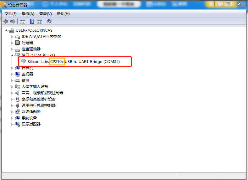

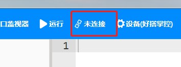

一、串口显示未连接
解决方案:
①查看驱动安装是否正常。

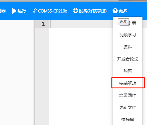

  打开设备管理器,查看是否有端口显示,设备类型为CP210x 或 CH9102 ,出现黄色叹号(!),右键卸载当前驱动,软件右上角更多 -> 安装驱动。
②换一根数据线,查看显示是否正常。

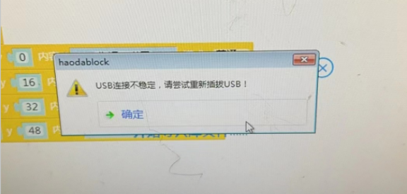

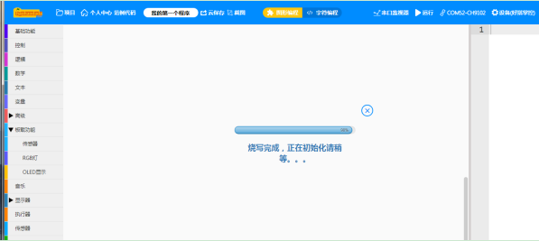

二、烧录固件异常
解决方案:
① 进度卡在98%,按一下板子左上角 RST 按键 ,重新烧录。
② USB连接不稳定,请尝试重新插拔USB!
③ 板子发烫的情况需要更换板子。
④ 连接板子后电脑出现蓝屏的情况需要更换板子。
⑤ win7 32位系统无法烧录固件问题,直接下载解压补丁,运行即可解决 好搭Block 0.2.84_32位esptool补丁.zip (6.28 MB, 下载次数: 2)
