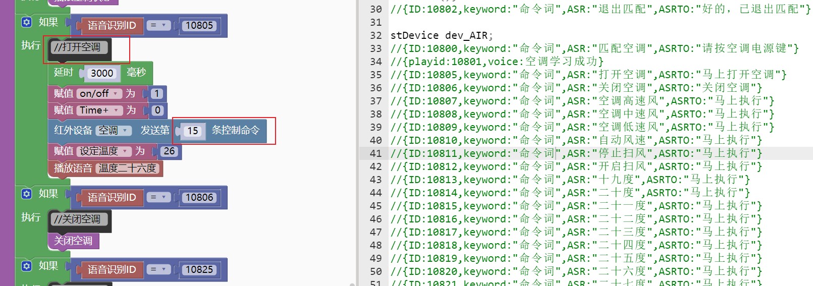

发表于 2024-7-29 22:53:39 | 显示全部楼层
楼主,这个发送第几条命令是在哪里查到的呀。比如我自定义了一些电视的按键,我怎么查是第几条命令呀。谢谢。

 楼主| 发表于 2024-8-11 10:16:46 | 显示全部楼层
diysmarthome 发表于 2024-7-29 22:53
楼主,这个发送第几条命令是在哪里查到的呀。比如我自定义了一些电视的按键,我怎么查是第几条命令呀。谢 ...
通过实验测试得到的规律: 控制命令=识别语音ID-10805

 楼主| 发表于 2024-8-11 10:22:33 | 显示全部楼层
一般除了适配的第一个语音 紧接着的语音命令为第“0”条开始   但需要验证

发表于 2024-8-15 07:47:57 | 显示全部楼层
嗯,谢放。晚点试下,加上这个就完美了
