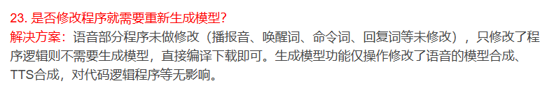

什么情况下需要生成模型,什么情况下只需编译即可

发表于 2025-6-18 16:03:13 | 显示全部楼层
