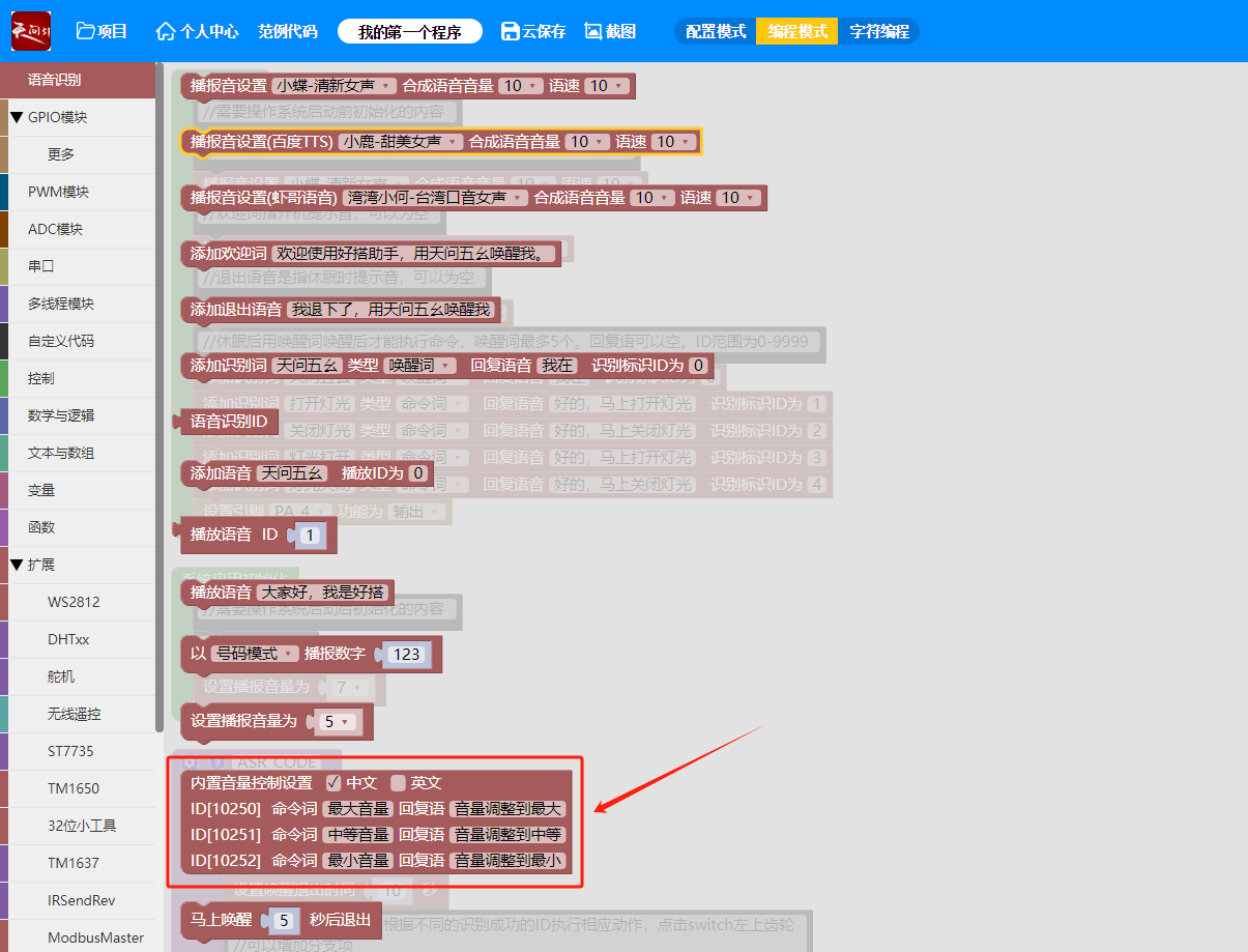

发表于 2025-7-14 11:56:20 | 显示全部楼层
在程序中加这个图形块,然后通过命令词控制
发表于 2025-7-18 14:59:09 | 显示全部楼层
请问那个ID该怎么设置?没有10252这么大的ID啊

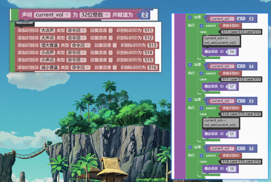

发表于 2026-1-13 15:38:17 | 显示全部楼层
在上电初始化添加音量的变量和控制语音,然后加上这些代码就行,可以按档位调整
