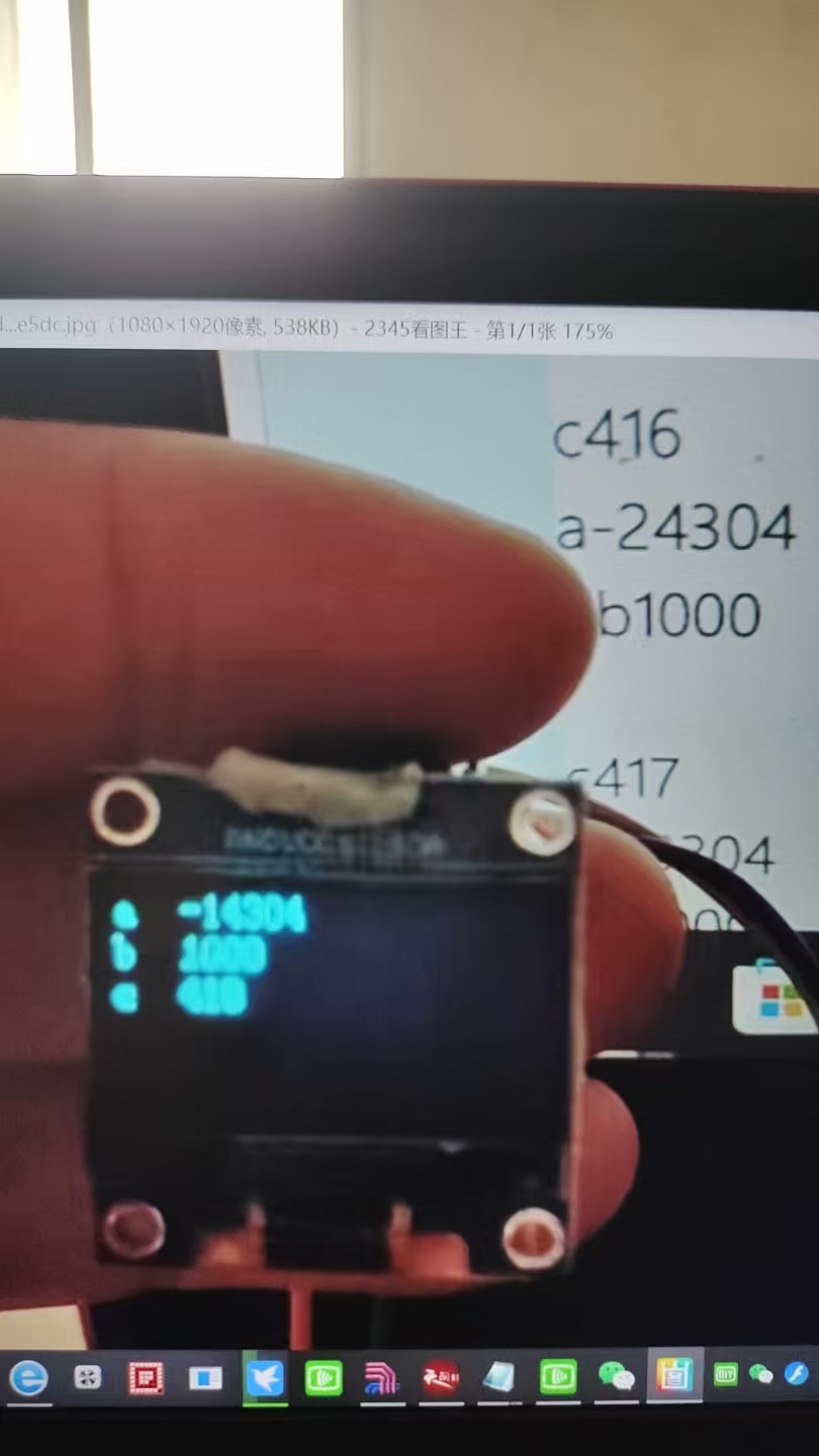

芯片型号是 stc32g12k128,数据类型 32位整数,只要数值超过33000显示就不对 是什么原因呢?
在串口和 液晶屏看到的内容如图

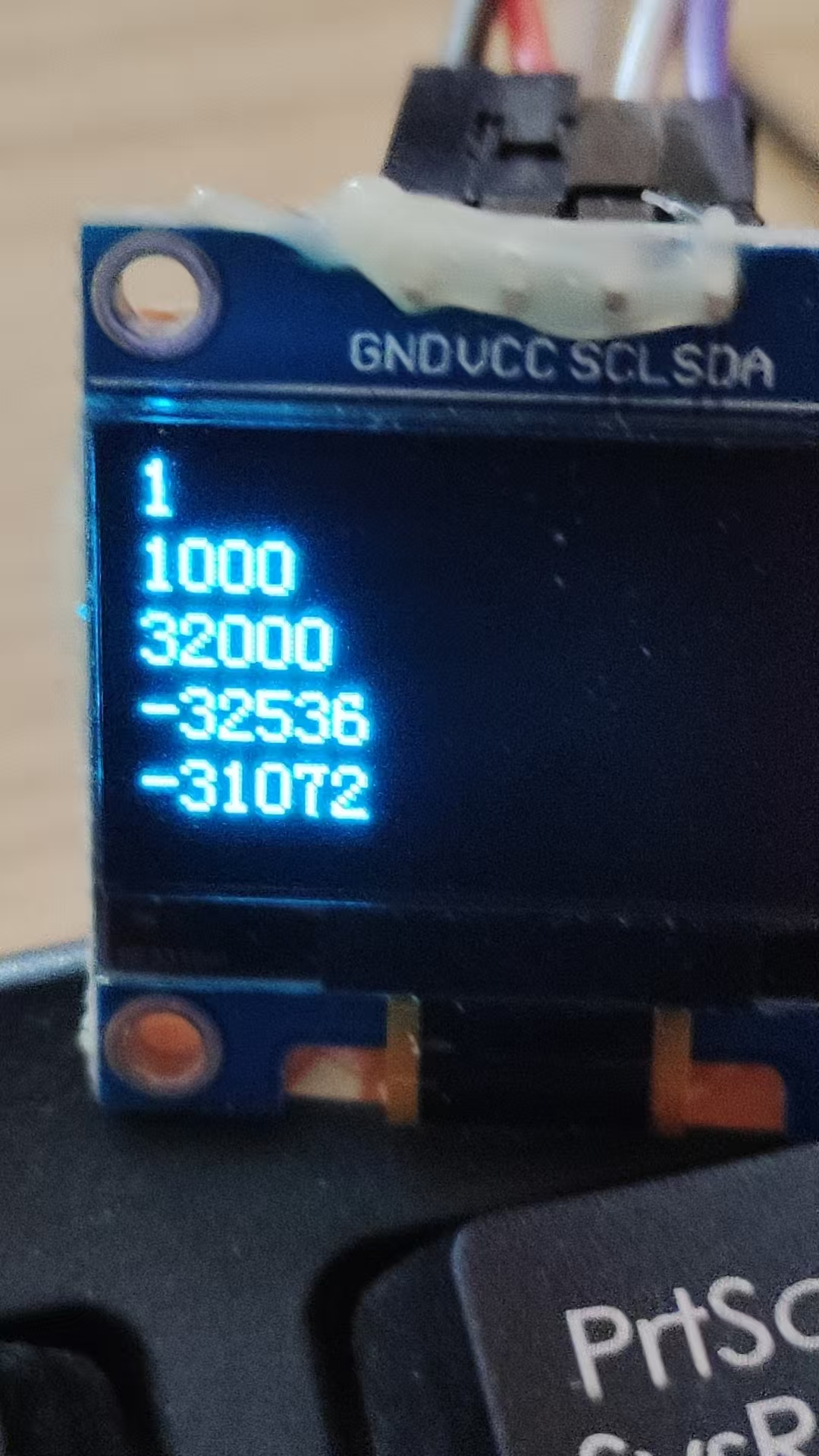

 楼主| 发表于 2025-8-4 10:25:27 | 显示全部楼层
一千个爱你的理由 发表于 2025-8-3 21:03
直接让OLED显示33000看下,要不就出分别除10,除100,除1000,除10000...取10的余数显示在不同的地方 ...
图片就是让 串口 和oled 分别显示 1,1000,3200,33000,100000,测试过了值超过32767 就是负数了,只是显示不出来,测试代码 变量类型都是 32整数 让a=100000, b=100000,  c=(a+b)/10000  可以看到c=20,说明变量是里面数字是正常的,大数取余也能用,只是奇怪,用过arduino 8位的  变量超过这个范围也不会这样

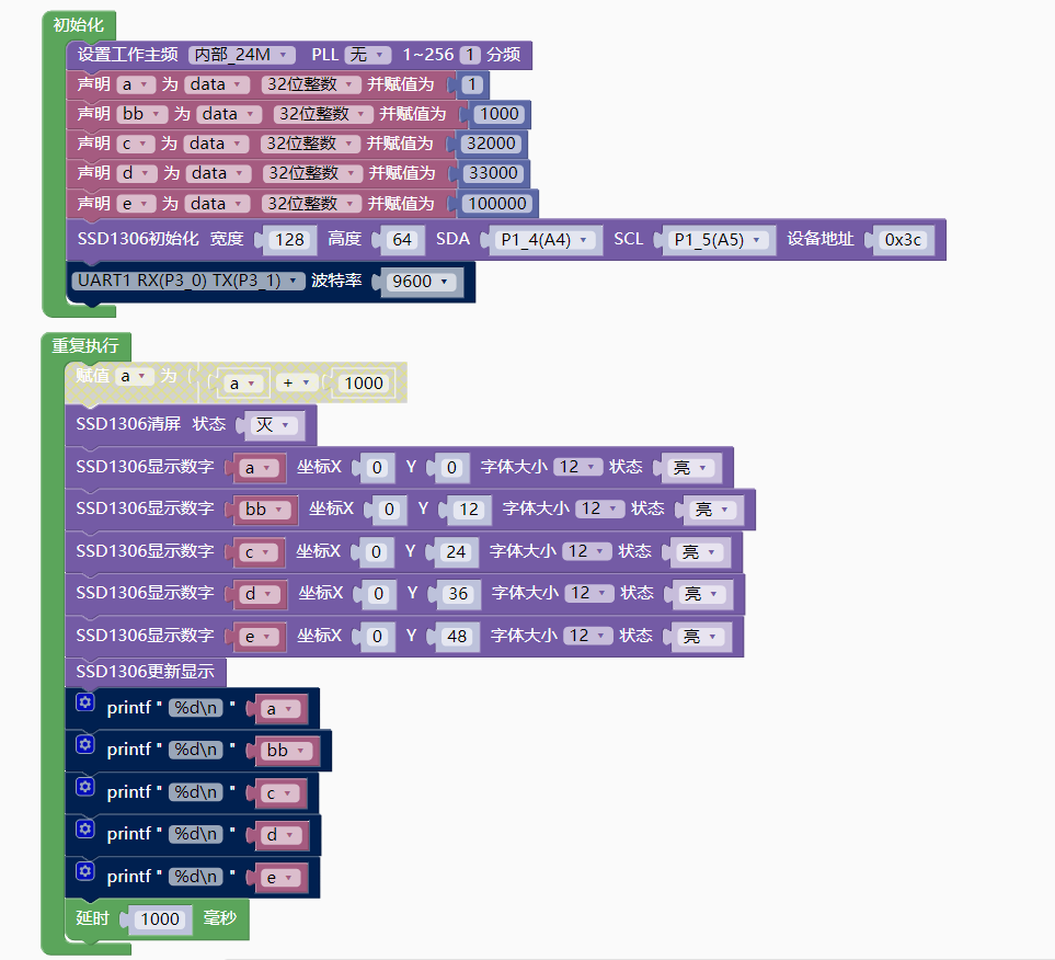

 楼主| 发表于 2025-8-6 11:30:31 | 显示全部楼层
业余玩家 没示波器,
液晶显示函数原型
ssd1306_show_num(20,0,a,(1),12);
F:\天问Block\stc32g\keillib\myLib\SSD1306.h
文件内:
void ssd1306_show_num(int8 x,int8 y,int32 num, uint8 pixel, uint8 size);        //在指定位置显示数字
void ssd1306_show_num(int8 x,int8 y,int16 num, uint8 pixel, uint8 size)
        char men[15];
#if defined (_STC16) || defined (_STC32G)
        sprintf(men,"%d",num);
#else
    _itoa(num,men,10);
#endif
        ssd1306_show_string(x,y,men,pixel,size);
num 类型 是 int16
改成   int32   oled也不能显示超过3万多的数值
测试代码为
int32 a = 0;
int32 bb = 1000;
int32 c = 0;
  a = a + 5000;
  c = (a + bb) / 10000;
  delay(200);
