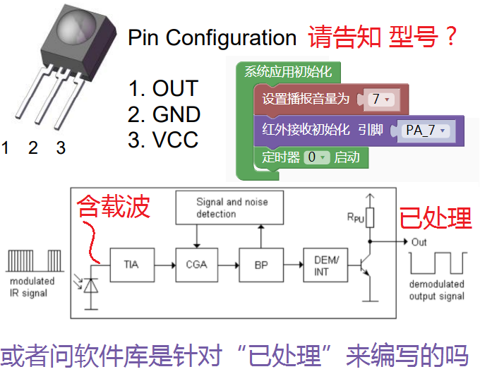

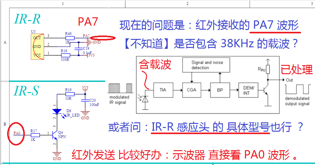

原理图 中 : 恰好 IR-R  没有 标注 该原件 的 型号 ????
因为 有的 单片机 处理 红外遥控信号 是 【走的 源生 38KHz】
这里 就不知道:天问Block 的红外库 是否 是 “已处理” 的信号?
我手里 只有 鹿小班 ASR PRO 的 板子 , 所以 不得不问问:如图:

发表于 2025-7-31 22:45:26 | 显示全部楼层
这个应该查 红外接收头 输出的信号

发表于 2025-8-18 10:04:45 | 显示全部楼层
大部分红外接收头的管脚都是相同的,你直接用宽电压的就行了

 楼主| 发表于 2025-8-28 17:04:38 | 显示全部楼层
—— 谢谢 楼上 二位 :已经 确认了  就是 VS 1838 B  —— 这个 红外遥控专用 接收管 即可 。
