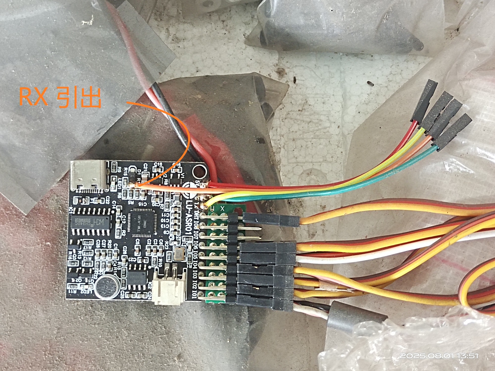

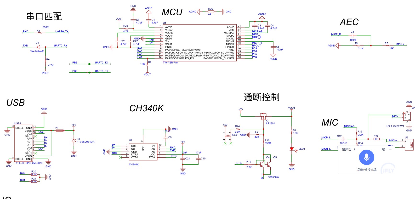

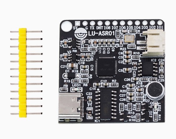

谁有lu_ASR01 这块板子的电路图啊 我找了好多都是新版本的,这个老版本的电路图没有,
哪位大侠能够发给我十分感谢!
电路图是找了几张,但是都不一样!

  你 是想 【添加】 RX 引线 吗 ? 它在 C19 附近 。
——【原板 不引出  RX 管脚 ,确实 是个 不足】——
