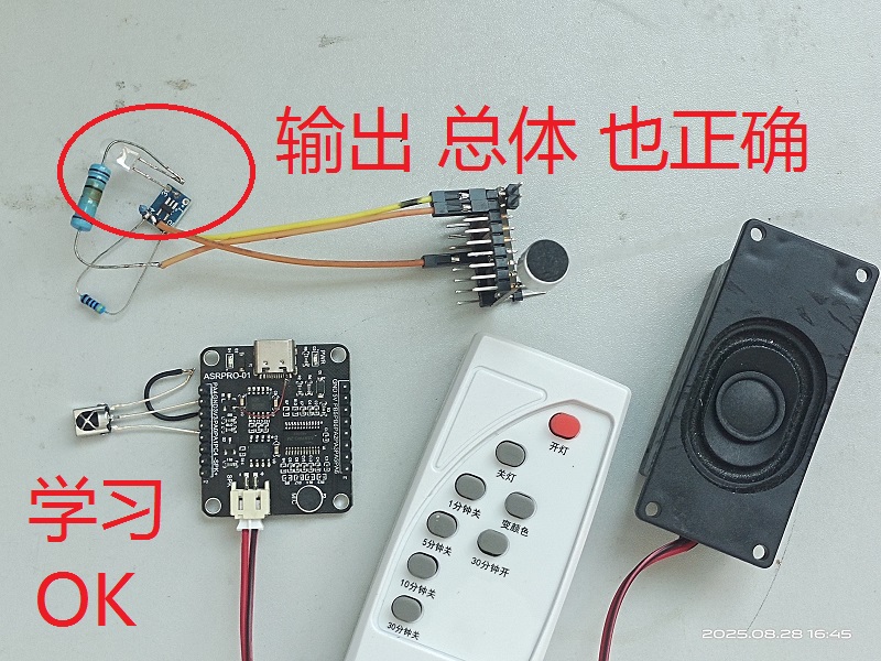

如照片所示 : 某个 遥控器 对着 “红外学习” 可以 得到 遥控器的 编码
—— 然后 将这个 编码 用在 “红外 发射 程序 里” 发现 很难实际去 遥控目标

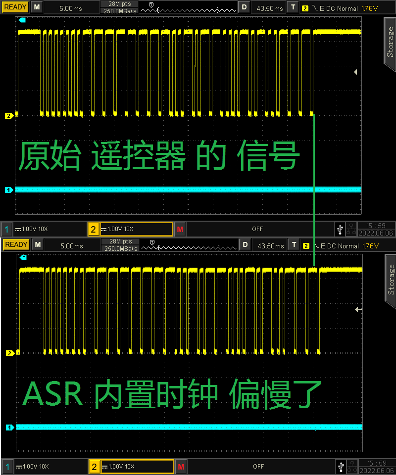

—— 示波器 对比 波形 —— 发现 两者 存在 一定的 频率 偏差 。。。
  那么:有没有 微调修改 ASR_PRO 内部时钟频率 的 方法 ?
否则 ASR_PRO红外遥控 输出 存在频率差 ,被控制设备 很难接收遥控

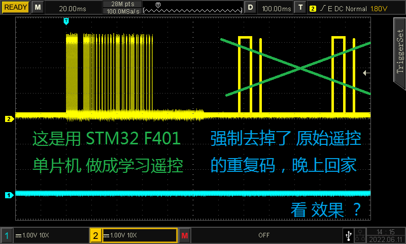

 楼主| 发表于 2025-8-31 16:35:58 | 显示全部楼层
原始 遥控器 自带有 “重复吗” ,STM32 做成的 学习遥控器
是【直接 学习 波形】所以 也学习了 重复码 可以正常遥控。
现在 强制去掉了 重复码 , 晚上 回家 试试 看看 还能否正常?
如果 STM32 正常遥控 :
那就 99%  肯定是 ASR_PRO 频率偏差 造成的 【遥控 困难】
如果去掉重复码的 STM32 不能 遥控 了:
那就【有可能】是 缺少 重复码 的 原因 造成 遥控困难 。

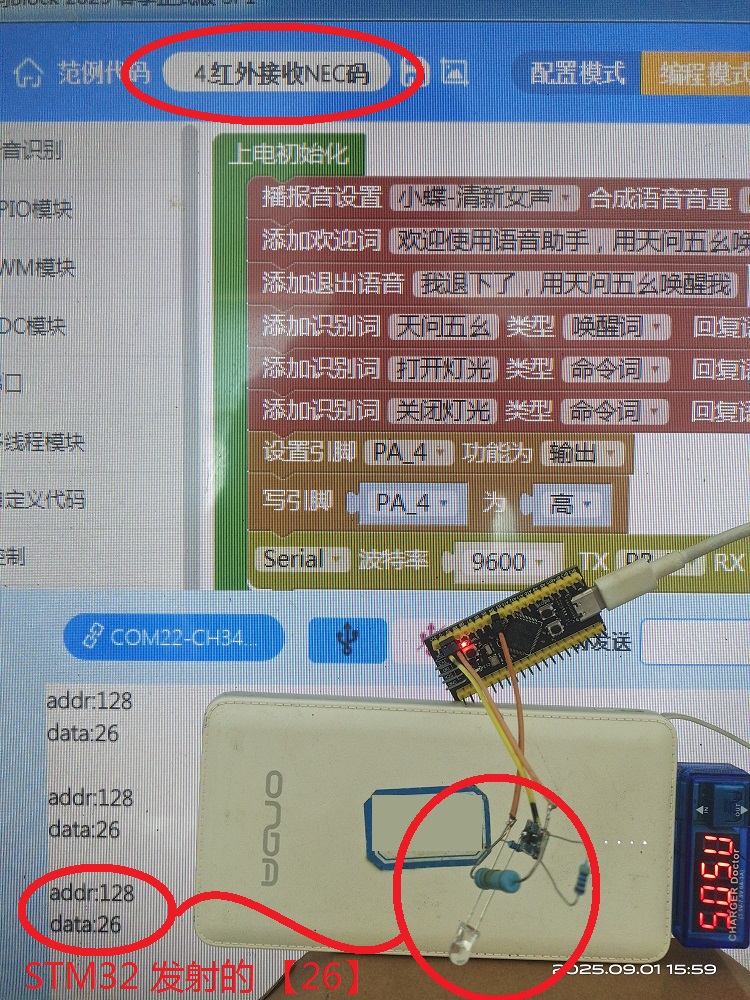

 楼主| 发表于 2025-9-1 16:28:02 | 显示全部楼层
昨晚 实测 : STM32  发射的 红外遥控 可以 遥控成功。【距离 100 厘米OK】
但是 ——【 ASR_PRO 】发射的 红外遥控 却很难 遥控成功【即使 距离 20厘米】
ASR_PRO 【自己 发射 自己 接收】 不存在 频率偏差 ,ASR_PRO 接收 STM32 和
原装遥控 都 没问题 。说明 ASR_PRO 接收的 宽容度 较大。所以 接收都显示 26 。
现在的 问题就是 :ASR_PRO 发射的 编码 “26”  【 很难 遥控成功 】。

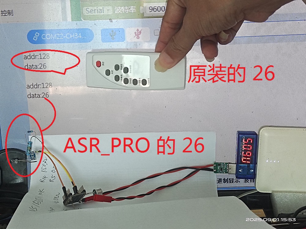

发表于 2025-9-1 16:55:54 | 显示全部楼层
用 ASRPRO 红外接收  收原始遥控器的信号   观察串口 输出的  addr   data,   然后用这个编码去发射, 简单明了!

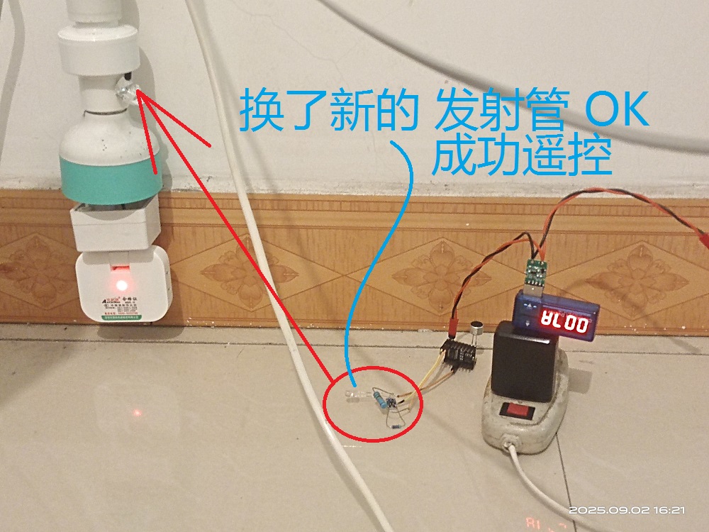

 楼主| 发表于 2025-9-2 17:17:43 | 显示全部楼层
mbli1511 发表于 2025-9-1 16:55
用 ASRPRO 红外接收  收原始遥控器的信号   观察串口 输出的  addr   data,   然后用这个编码去发射, 简单 ...
  就是 这样 用的 呀 , 换了 发射管
今天中午 实测 可以【语言遥控了】。
看来 存在的 频率差 还在 容忍 范围 内 。
