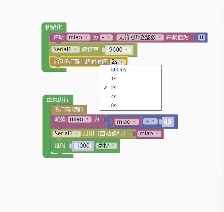

第一次制作库,是根据官方给的历程做的图形库。
初始化加入启动看门狗选择好超时时间。
在重复执行里面加入喂狗积木。如果在设置的时间里面没有喂狗就复位。就这么简单。

在共享库里面找到独立看门狗加载就可以使用了。
