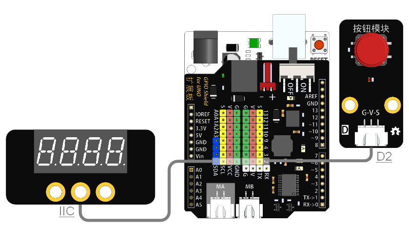

要搭建本课的范例作品硬件,可以按以下步骤操作:
1. 将UNO扩展板插入到UNO主控板上。
2. 将4P连接线白色插头插入数码管模块的接口中、黑色插头插入扩展板第二排右边的IIC端口,黑色插头插入时要注意连接线每根线的颜色和扩展板插座针脚的颜色相同。
注:“好好搭搭”UNO 扩展板上有四个IIC端口(IIC也可写做I2C,读作“I方C”),位于第二排最右边。端口的标注文字除了接地线“GND”、电源线“VCC”,还有数据线“SDA”和时钟线“SCL”。如果使用其它厂商的扩展板,一般也能够找到相应名称的IIC端口。
3. 将3P连接线白色插头插入按键模块的接口中、黑色插头插入扩展板中间的2号端口,黑色插头插入时要注意连接线每根线的颜色和扩展板插座针脚的颜色相同。
具体器材连接方式如下图3-3所示:
![1564724550543401.png blob.png](/ueditor/php/upload/image/20190802/1564724550543401.png)
图3-3 “送给妈妈的定时器”范例作品硬件连接图

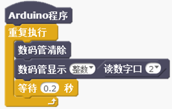

要在数码管上显示按键的值,可以在“重复执行”指令中,使用“数码管清除”、“数码管显示”、“等待”指令;再将“读数字口”指令作为“数码管显示”指令的显示数值参数,确认“读数字口”的参数就是按键模块实际连接的端口;最后设置等待时间为“0.2”秒。具体程序代码如下图3-4所示:
![1576201974426971.png blob.png](/ueditor/php/upload/image/20191213/1576201974426971.png)
图3-4 “在数码管上显示按键的值”程序代码

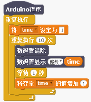

计时器的数值会自动变化,从一个初始值开始依次递增或者依次递减。要在数码管上显示这个不断变化的数,需要新建变量:
可以先单击“脚本”选项卡中的“数据”指令类别,再单击“新建变量”按钮,在打开的“新建变量”对话框中输入“变量名”为“time”,最后单击“确定”按钮新建一个名为“time”的变量。
注:Arduino程序中的变量名不能是中文,只能使用英文字母和数字作为变量名、并且首位必须是英文字母。
计时器程序一般先设置变量的值,也就是计时的初始值;然后重复执行,每次都是先清除数码管原有数值,再显示指定数值,等待指定时间后再增加变量的值。具体程序代码如下图3-5所示:
![1576202006577701.png blob.png](/ueditor/php/upload/image/20191213/1576202006577701.png)
图3-5 “简单计时器”程序代码

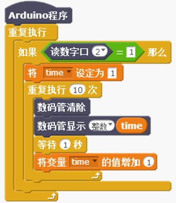

要用按钮控制计时器,也就是如果“读数字口”指令的值等于“1”(按键处于“按下”状态),计时器开始计时。计时结束后继续处于条件判断状态,等待再次按下按键重新计时。具体程序代码如下图3-6所示:
![1576202020601100.png blob.png](/ueditor/php/upload/image/20191213/1576202020601100.png)
图3-6 “用按键控制计时器”程序代码
