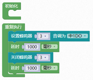

示例代码:
将蜂鸣器模块连接到数字P0端口,下载程序。蜂鸣器模块每隔1秒响一声。
![1675843493757451.png 3.png](/ueditor/php/upload/image/20230208/1675843493757451.png)
