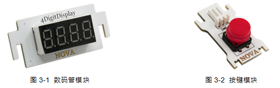

WULink-NOVA入门套件中包含1个数码管模块,它最多可以显示由四个数字组成的数,所以叫做“四位数码管”(如下图3-1所示)。数码管的每个数都是由八段LED组成,其中七段LED用于显示数字,第八段在数字的右下角,用于显示小数点。
![1576139145258952.png blob.png](/ueditor/php/upload/image/20191212/1576139145258952.png)
WULink-NOVA入门套件中包含2个单按键模块,可以作为开关使用(如上图3-2所示)。按键有“按下”和“弹起”两种状态。默认状态是“弹起”;当用手指按住按键帽往下按、并且保持不动的时候,就处于“按下”状态;松开手指,按键又会重回“弹起”状态。

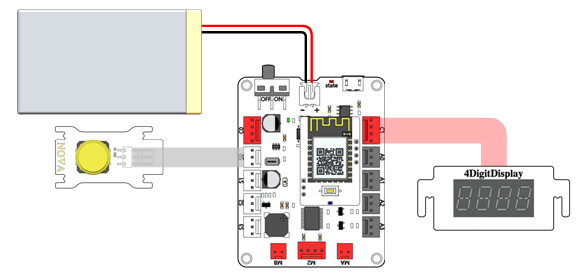

首先将1根白色连接线一头插入按键模块的接口,另一头插入主控板的“S0”端口;再用1根红色连接线一头插入数码管模块的接口,另一头插入主控板的“C1”端口;将电池插入电源接口(如下图3-3所示);接着打开电源开关,等待主控板连接网络成功。
![1576139207397742.png blob.png](/ueditor/php/upload/image/20191212/1576139207397742.png)
图3-3 “送给妈妈的定时器”范例作品硬件连接图

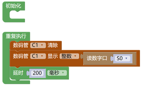

要在数码管上显示按键的值,可以在“重复执行”指令中,使用“数码管清除”、“数码管显示”、“延时”指令;再将“读数字口”指令作为“数码管显示”指令的显示数值参数,设置等待时间为“200”毫秒即0.2秒。具体程序代码如下图3-4所示:
![1576139223463193.png blob.png](/ueditor/php/upload/image/20191212/1576139223463193.png)
图3-4 “在数码管上显示按键的值”程序代码

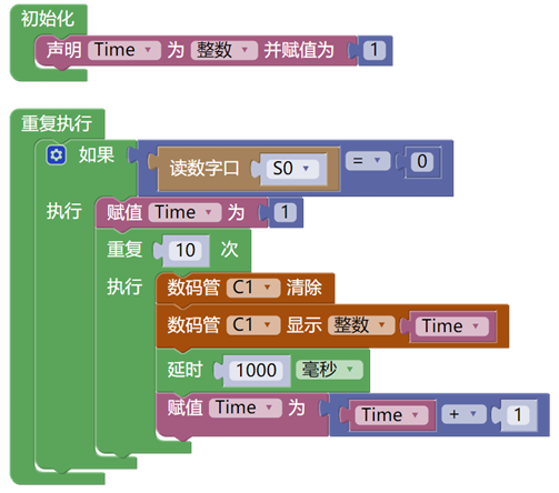

要用按钮控制计时器,也就是如果“读数字口”指令的值等于“0”(按键处于“按下”状态),计时器开始计时。计时结束后继续处于条件判断状态,等待再次按下按键重新计时。具体程序代码如下图3-6所示:
![1576139285243449.png blob.png](/ueditor/php/upload/image/20191212/1576139285243449.png)
图3-6 “用按键控制计时器”程序代码
