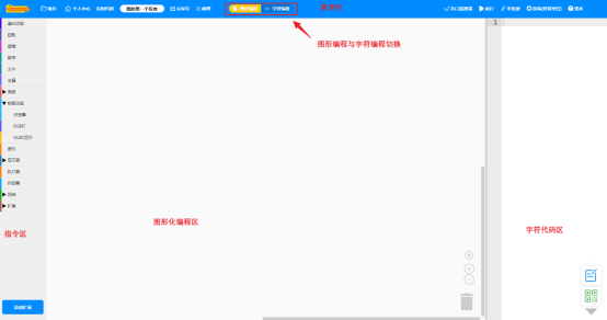

编程界面
![1669712383853776.png image.png](/ueditor/php/upload/image/20221129/1669712383853776.png)
菜单栏:包含了软件使用过程中的一些基本功能,学习使用菜单,将会使我们在编写程序的过程中如虎添翼。
指令区:包含了各种分类的指令,可以直接拖至图形化编程区使用。
图形化编程区:按照特定逻辑组合指令,编写出各种功能的程序。
字符代码区:在编写图形化编程的同时,代码区会出现对应的python代码。

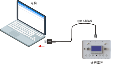

硬件连接
按下POWER键,好搭掌控开机,电源指示灯亮起。用数据线一头接入好搭掌控,另一头接入电脑,状态指示灯亮起,即可对好搭掌控进行编程。
连接好搭掌控并正确识别后,在好搭Block的主界面的菜单栏中“未连接”处会出现COM口,此时软件会自动连接好搭掌控,出现下图中“已连接”状态标志,说明好搭掌控已与电脑连接。
