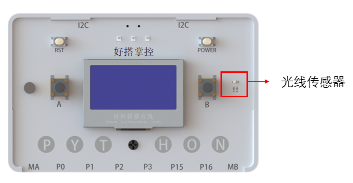

好搭掌控板载一个光线传感器,可以用来检测环境光的强度。
![1671154209671641.png 1.png](/ueditor/php/upload/image/20221216/1671154209671641.png)

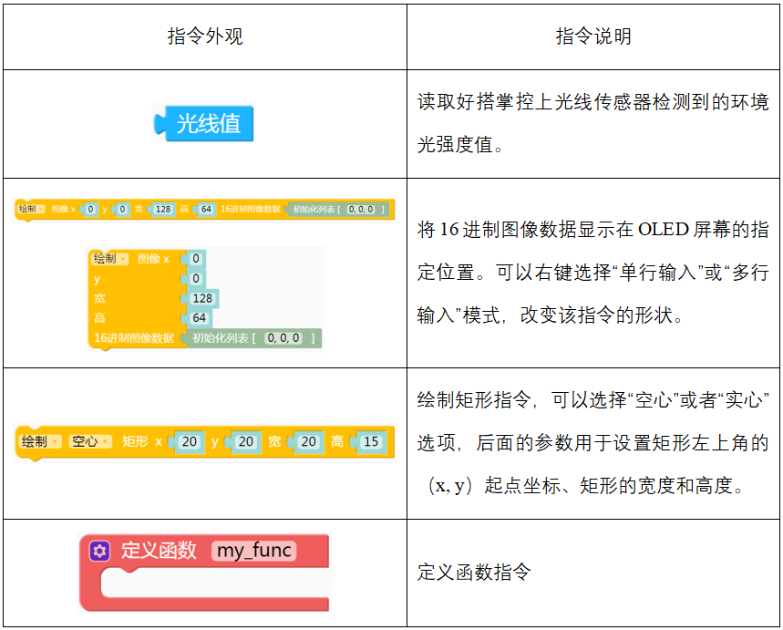

3、指令学习
![1671154451198340.png 表1.png](/ueditor/php/upload/image/20221216/1671154451198340.png)

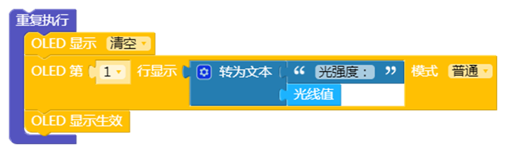

编写如下程序:
![1671154578790581.png 6.png](/ueditor/php/upload/image/20221216/1671154578790581.png)
光线传感器的返回值为0-4095,光线越强,数值越大。在常规环境中,光线传感器的返回值一般为0,可通过手机手电筒照射在传感器上感受数值的变化。

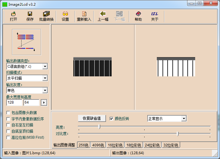

接着使用取模工具Image2Lcd对转换格式后的图片进行取模。选择参数,输出数据类型[C语言数组]、扫描模式[水平扫描]、输出灰度[单色]、宽高[128×64],勾选[颜色反转],可以适当调整亮度、对比度,直到图片显示清晰。然后点击保存,会提示你保存为一个“.c”后缀的文件,给这个文件合适的命名即可。
![1671154863304249.png 9.png](/ueditor/php/upload/image/20221216/1671154863304249.png)

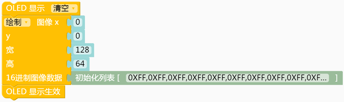

然后开始编写程序,将这些16进制图像数据拷贝粘贴到绘制图像指令中,绘制窗帘看一下效果。
![1671154905487208.png 10.png](/ueditor/php/upload/image/20221216/1671154905487208.png)

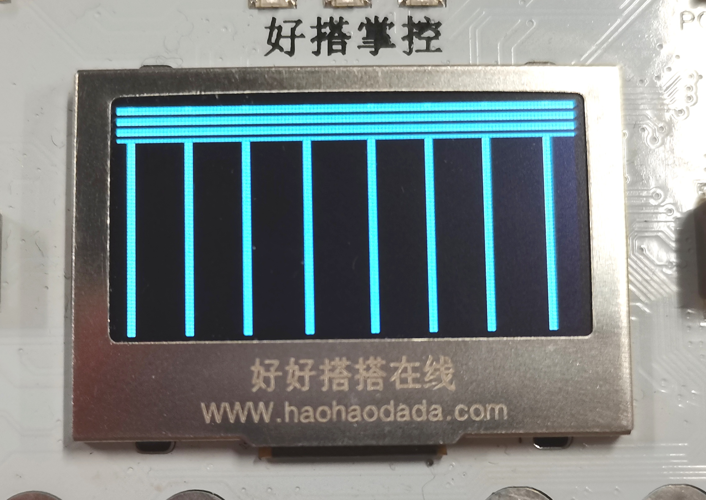

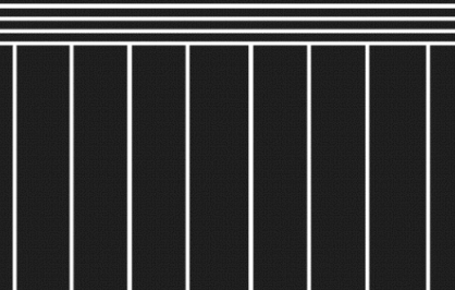

显示效果如下图所示:
![1671155975379170.jpg 14.jpg](/ueditor/php/upload/image/20221216/1671155975379170.jpg)

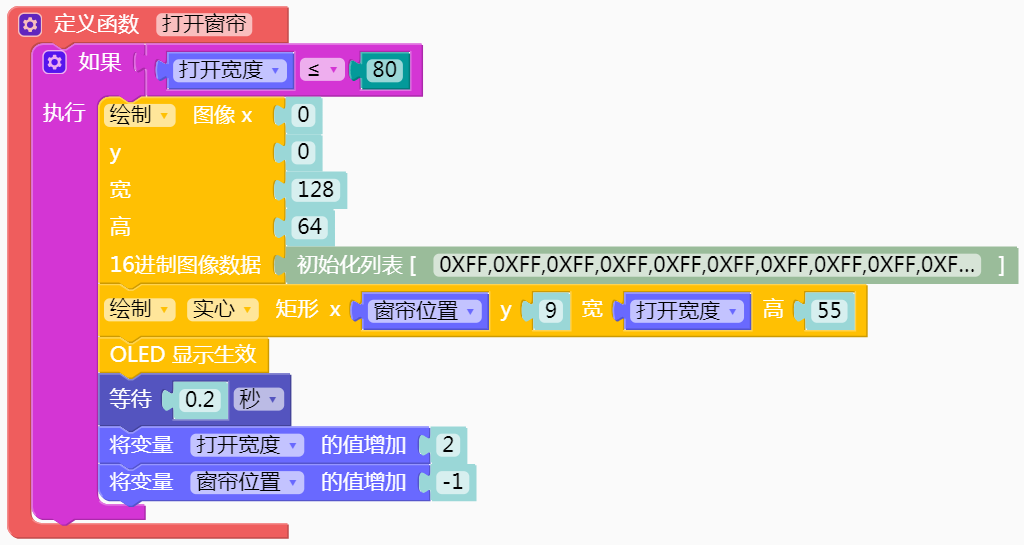

在“打开窗帘”函数中,我们通过在屏幕中央填充矩形遮挡窗帘图案的形式,来模拟窗帘缓慢打开的效果。每隔0.2秒将矩形起点的x坐标减少1,将矩形的宽度增加2,产生矩形由中间向两边均匀变宽的效果,视觉上就类似于窗帘被打开了。
![1671156026819860.png 11.png](/ueditor/php/upload/image/20221216/1671156026819860.png)

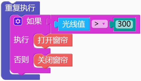

最后在重复执行中添加窗帘打开和关闭的函数:当检测到光线值较大时,说明是白天,打开窗帘,否则说明天色比较晚,就关闭窗帘。
![1671156200180064.png 13.png](/ueditor/php/upload/image/20221216/1671156200180064.png)

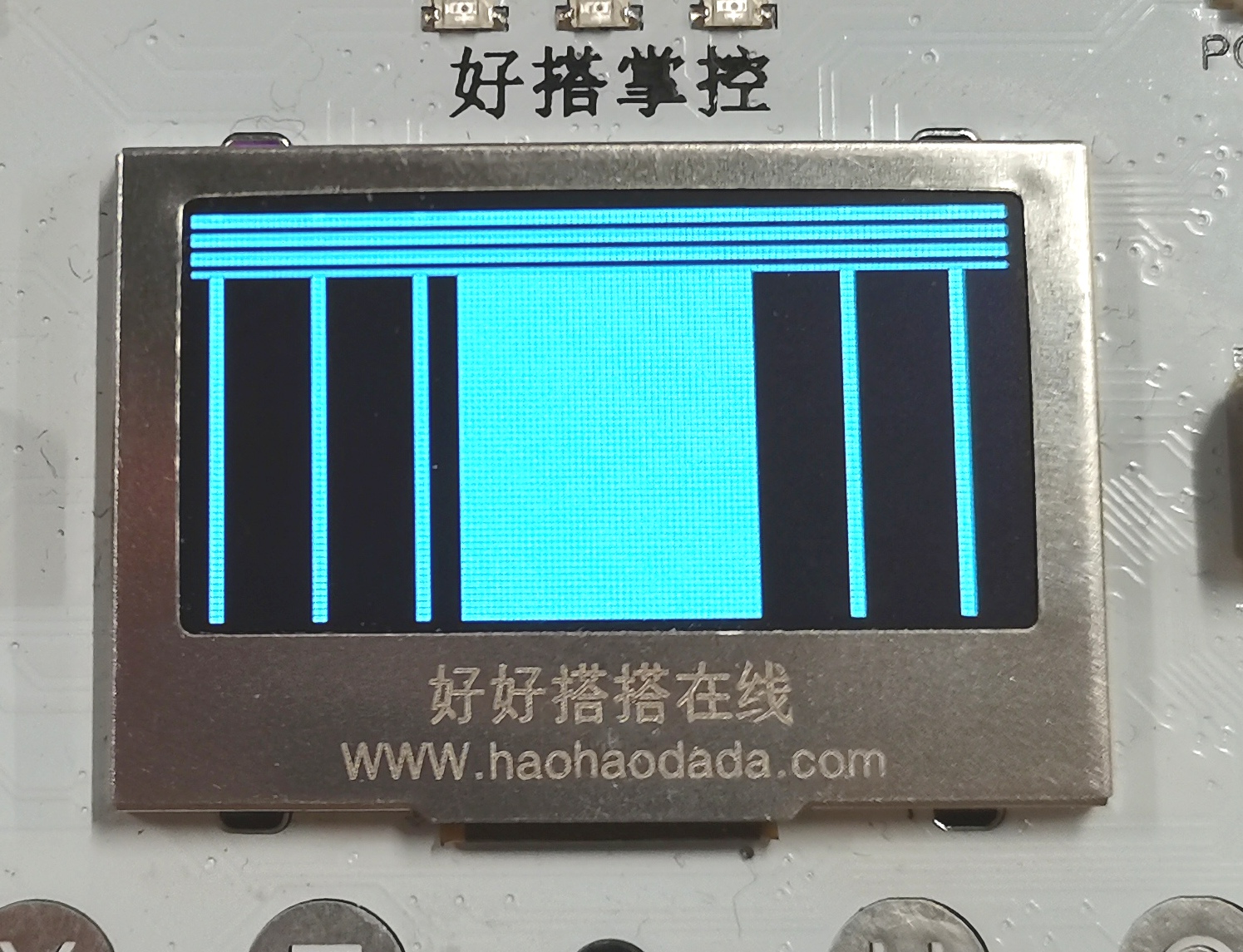

运行结果:光线较弱时如左图;光线较强时如右图,中间的白色矩形会从屏幕中央向两边均匀变宽。
![1671156750274048.jpg 15.jpg](/ueditor/php/upload/image/20221216/1671156750274048.jpg)

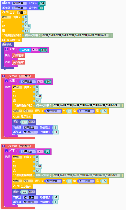

完整程序如下图所示:
![1671156864250206.png 16.png](/ueditor/php/upload/image/20221216/1671156864250206.png)
