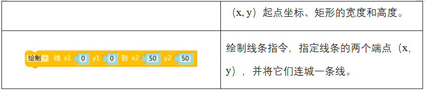

2、指令学习
![1671157486784335.png 表1.png](/ueditor/php/upload/image/20221216/1671157486784335.png)
![1671157501309698.png 表2.png](/ueditor/php/upload/image/20221216/1671157501309698.png)

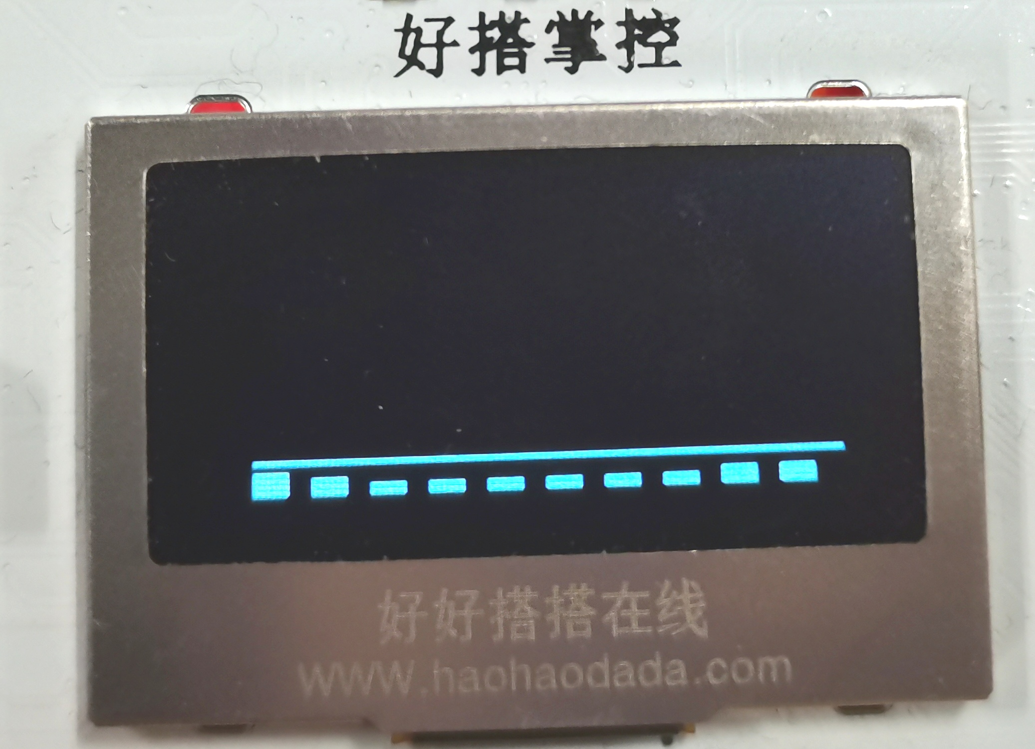

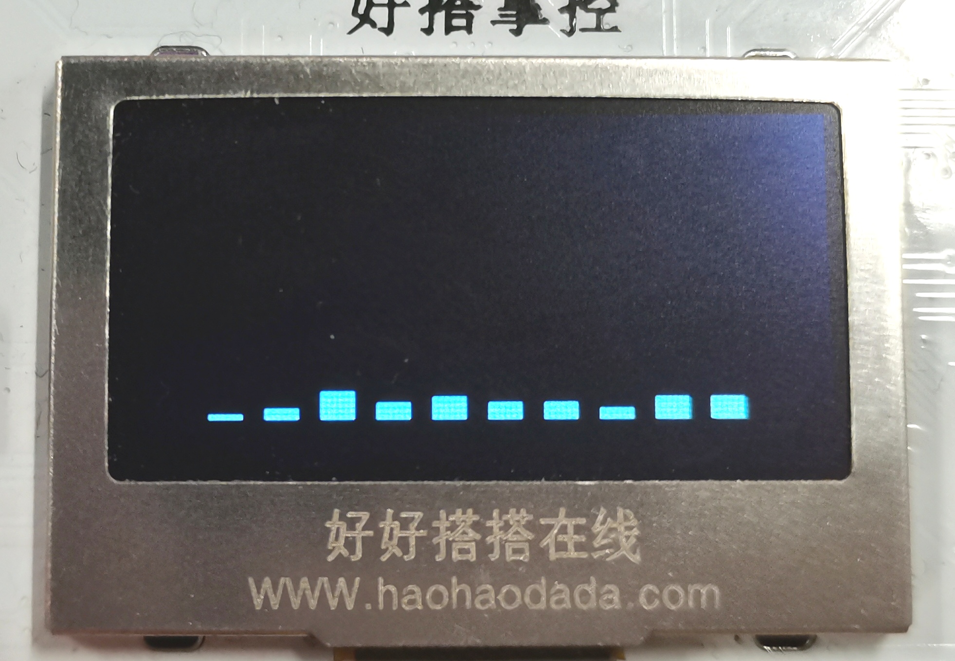

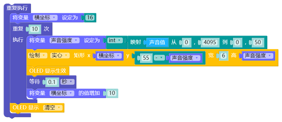

l任务一:音量柱状图
![1671157595189981.png 5.png](/ueditor/php/upload/image/20221216/1671157595189981.png)
声音传感器的返回值为0-4095,声音越大,数值越大。
运行结果:
![1671158921168231.jpg 8.jpg](/ueditor/php/upload/image/20221216/1671158921168231.jpg)

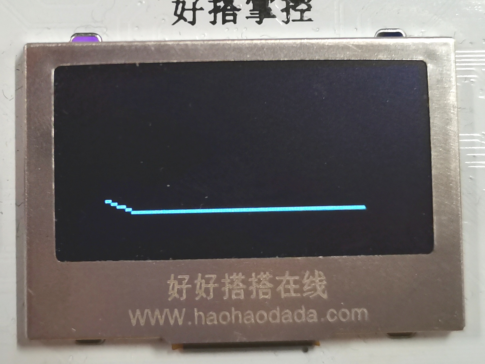

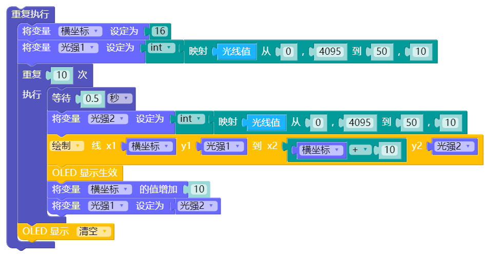

l任务二:光强折线图
![1671158979621527.png 6.png](/ueditor/php/upload/image/20221216/1671158979621527.png)
光线传感器的返回值为0-4095,光线越强,数值越大。
运行结果:
![1671159031642507.jpg 9.jpg](/ueditor/php/upload/image/20221216/1671159031642507.jpg)

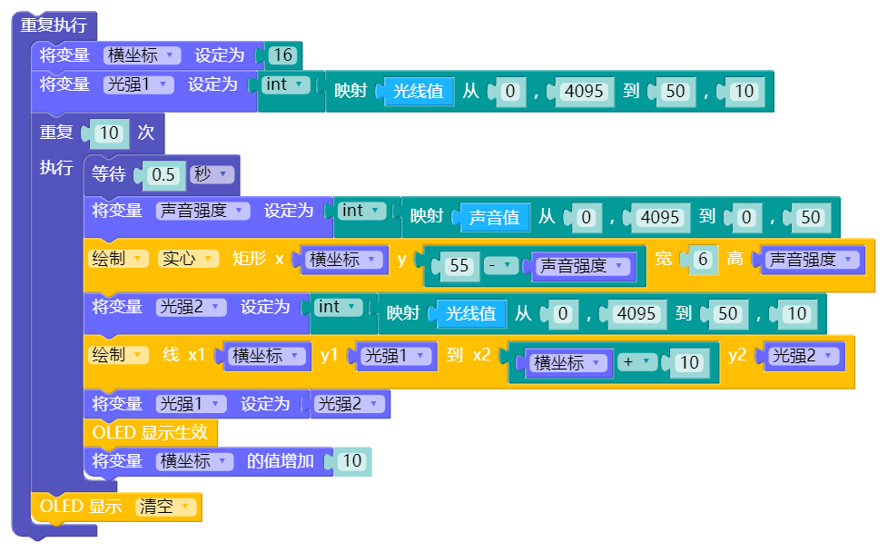

l任务三:光声之形
![1671159077413841.png 7.png](/ueditor/php/upload/image/20221216/1671159077413841.png)
运行结果:
![1671160574291264.jpg 10.jpg](/ueditor/php/upload/image/20221216/1671160574291264.jpg)
