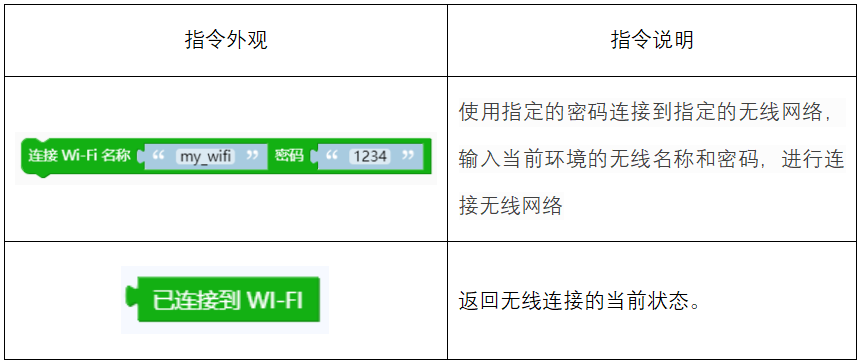

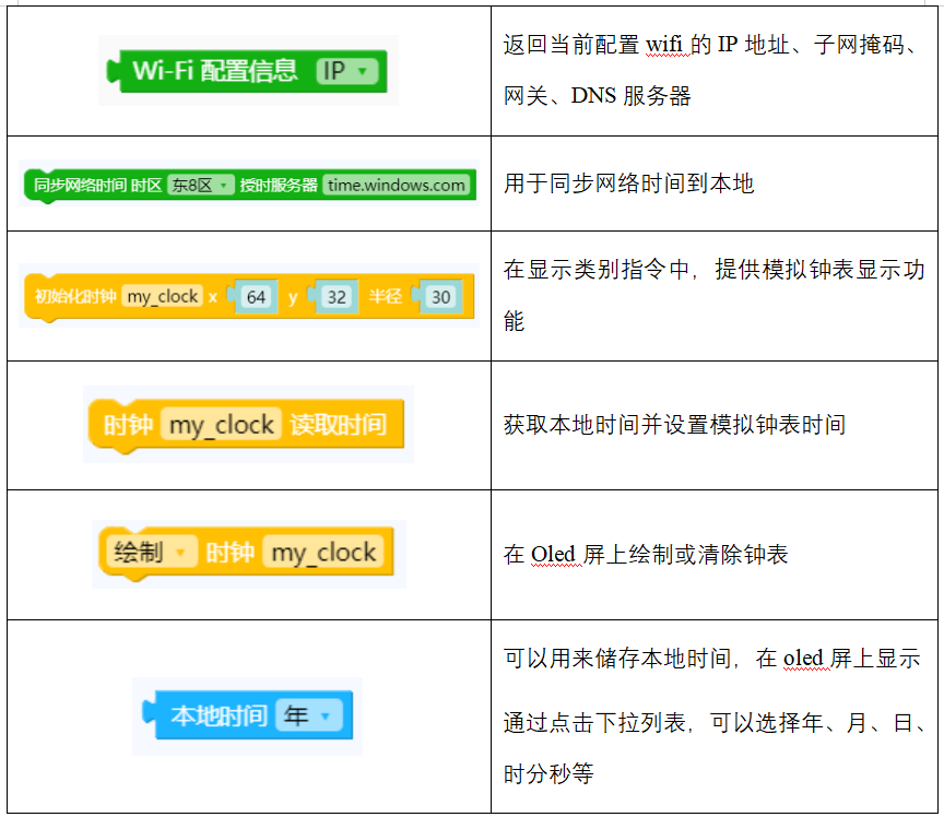

3、指令学习
![1671175484800568.png 表1.png](/ueditor/php/upload/image/20221216/1671175484800568.png)
![1671175498966264.png 表2.png](/ueditor/php/upload/image/20221216/1671175498966264.png)

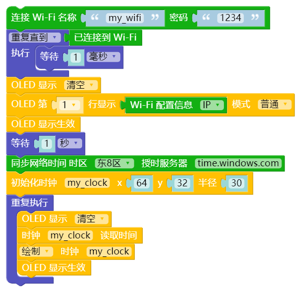

4、模拟表盘电子表
模拟表盘电子表就是让好搭掌控的oled屏模拟手表,显示表盘、时间刻度、时分秒指针,再使用wifi功能同步网络时间,让模拟表盘显示实时时间。
![1671175553429350.png 10.png](/ueditor/php/upload/image/20221216/1671175553429350.png)

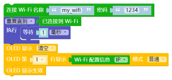

连接WiFi,输入当前环境无线网的名称和密码。
![1671175602138562.png 11.png](/ueditor/php/upload/image/20221216/1671175602138562.png)

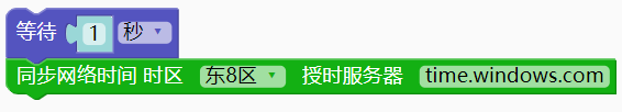

等待1秒,同步网络时间。
![1671177080644141.png 15.png](/ueditor/php/upload/image/20221216/1671177080644141.png)

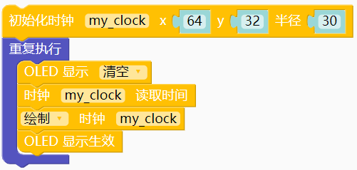

初始化内置的时钟功能,让oled屏显示出来。
![1671177113619058.png 16.png](/ueditor/php/upload/image/20221216/1671177113619058.png)
组合程序并运行。
![1671177145964072.png 12.png](/ueditor/php/upload/image/20221216/1671177145964072.png)

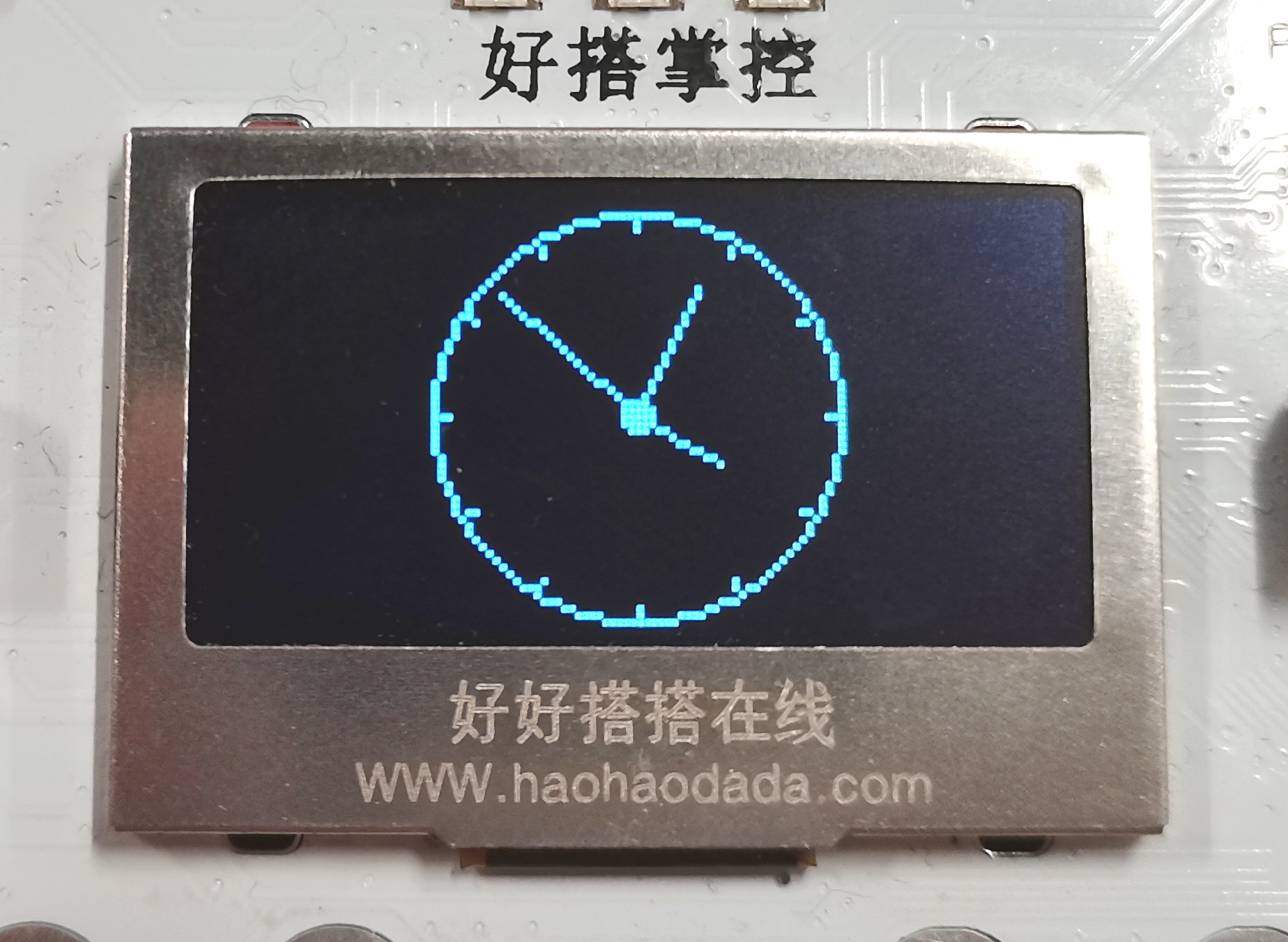

效果:
![1671177969563399.jpg 17.jpg](/ueditor/php/upload/image/20221216/1671177969563399.jpg)

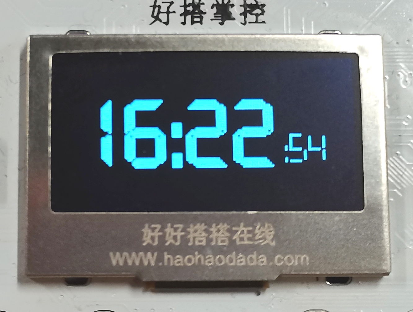

效果如下:
![1671179130440065.jpg 20.jpg](/ueditor/php/upload/image/20221216/1671179130440065.jpg)
