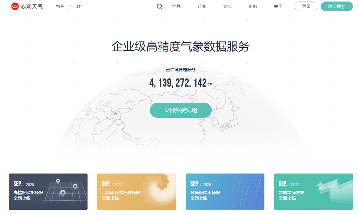

1. 注册心知天气。
进入心知天气https://www.seniverse.com/
![1671179453909671.png 1.png](/ueditor/php/upload/image/20221216/1671179453909671.png)
2.右上角注册登录。

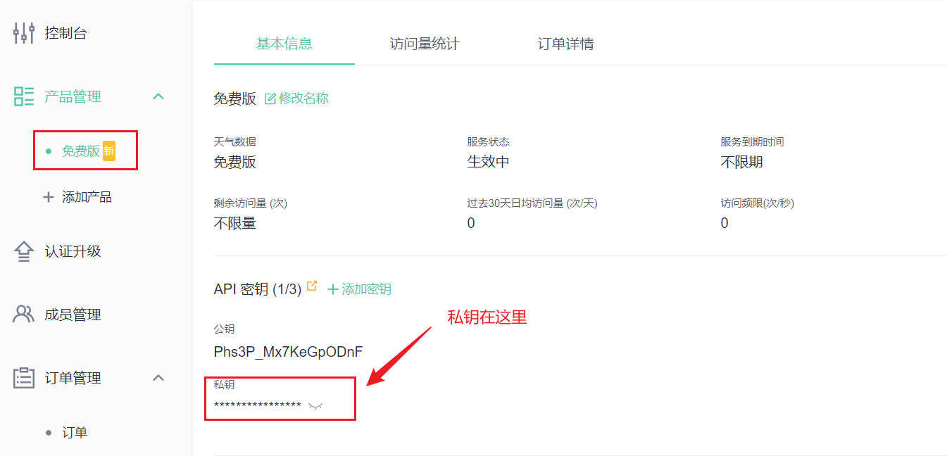

3.点击控制台,获取私钥。
![1671179929915538.png 13.png](/ueditor/php/upload/image/20221216/1671179929915538.png)

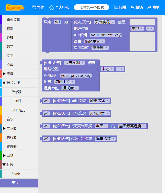

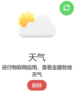

3、添加扩展
扩展-天气
![1671180192347356.png 5.png](/ueditor/php/upload/image/20221216/1671180192347356.png)
在扩展类别指令中出现天气相关的指令。
![1671180128503873.png 6.png](/ueditor/php/upload/image/20221216/1671180128503873.png)

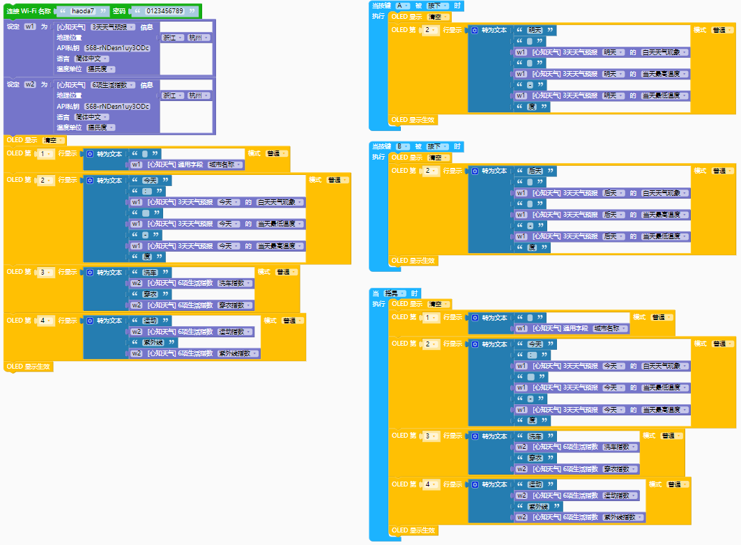

4、程序编写
1.连接WIFI
![1671180398377097.png 14.png](/ueditor/php/upload/image/20221216/1671180398377097.png)
输入你所在局域网的名称和密码

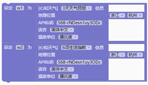

2. 获取天气信息,这里W1里设定为天气预报,W2里设定为生活指数
![1671180440341759.png 7.png](/ueditor/php/upload/image/20221216/1671180440341759.png)
API私钥就是心知天气获取得私钥

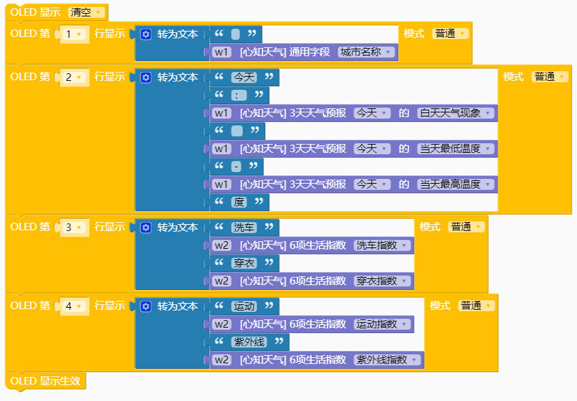

3. 显示今天天气及生活指数
![1671180490930597.png 8.png](/ueditor/php/upload/image/20221216/1671180490930597.png)

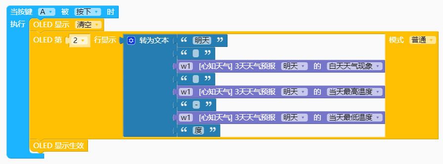

4.按A键显示明天的天气和温度
当A键被按下时执行…指令在板载功能传感器类别指令中
![1671180551346492.png 9.png](/ueditor/php/upload/image/20221216/1671180551346492.png)

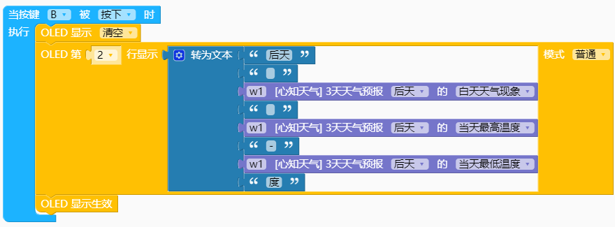

5.按B键显示后天的天气和温度
![1671180598958957.png 10.png](/ueditor/php/upload/image/20221216/1671180598958957.png)

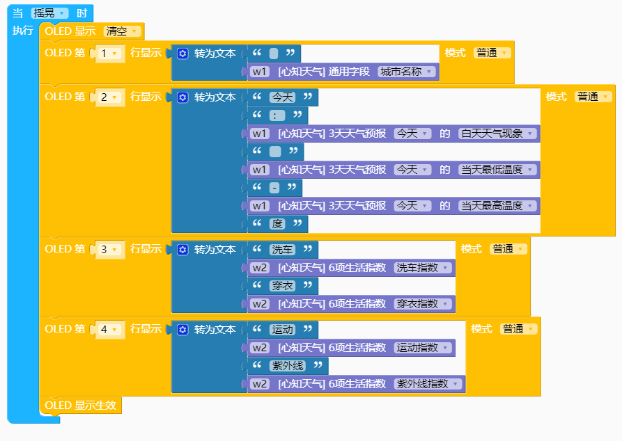

6.当摇晃时回到今天的天气预报
当晃动时执行…指令在板载功能传感器类别指令中
![1671180636958529.png 11.png](/ueditor/php/upload/image/20221216/1671180636958529.png)
7.整个程序
![1671180695458806.png 15.png](/ueditor/php/upload/image/20221216/1671180695458806.png)
