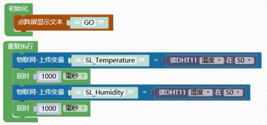

一、编写程序(以WULink为例)

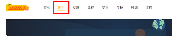

1. 进入好好搭搭网站,登录后点击进入创作界面。

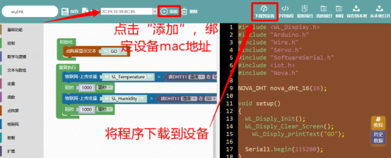

2. 点击进入WU-Link编程界面,
3. 绑定设备mac地址,编写程序并下载到设备(注意下载程序前确认WULink已配网完成,状态指示灯亮蓝色),下载成功后,板载蜂鸣器响几声后停下,点阵屏显示“GO”,开始上传数据。
示例程序:

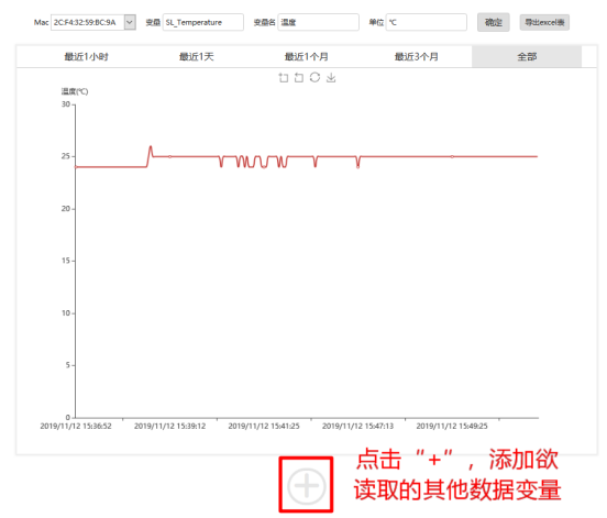

二、获取历史数据

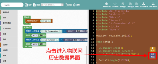

1. 程序下载完成后,点击编程界面右侧的“历史数据”,进入获取历史数据界面。

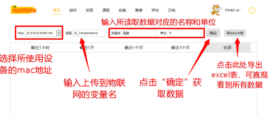

2.进入物联网历史数据界面后,下拉选择所用设备的mac地址,输入程序中上传到物联网的变量,输入获取到数据的名称和输入单位。
点击“确定”按钮,下方空白处显示温度值的变化情况。

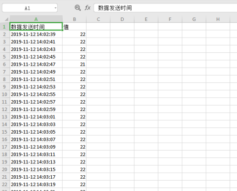

点击“导出excel表”,将表格下载到电脑。可清晰看到温度的变化情况。

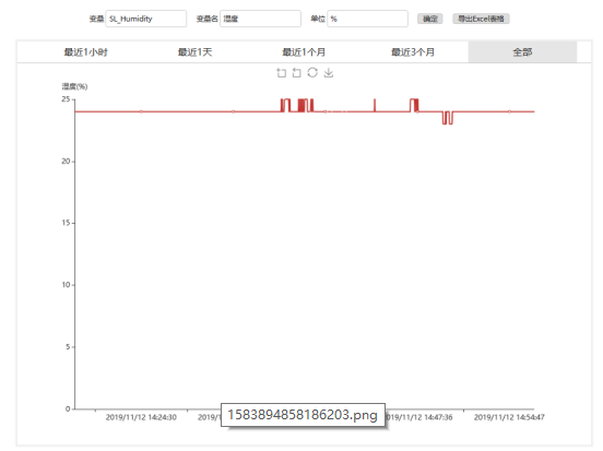

同理点击下方“+”,可添加其他变量值信息,比如下图获取湿度值,并获取其数据表。
