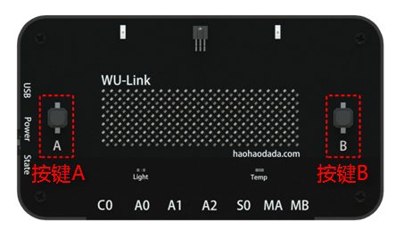

“按键”模块
按键其实就是一种开关,它有“按下”和“弹起”两种状态:一般默认是“弹起”;当用手指按住按键帽往下按、并且保持不动的时候,就处于“按下”状态;松开手指,按键又会重新处于“弹起”状态。
WU-Link面板中央左右两边各有一个按键,其中左边这个按键编号是“A”,右边编号为“B”(如下图所示)。

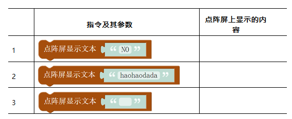

第一步:在点阵屏上显示指定的文本
要在点阵屏上显示指定的文本,可以将“显示”类别中的“点阵屏显示文本”指令拖动到编程区,与默认的“重复执行”指令组合。
具体程序代码如下图所示:
![1564630773311097.png blob.png](/ueditor/php/upload/image/20190801/1564630773311097.png)
试一试:
将上图所示程序下载到WU-Link,看看WU-Link点阵屏上显示的是什么?然后按下表要求依次修改“点阵面板显示文本”指令的参数,重新下载到WU-Link运行,将点阵屏上显示的内容分别记录下来。

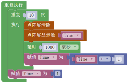

在“初始化”脚本中声明变量后,可以在“重复执行”脚本中先累加变量的值,然后在点阵屏上显示累加后的变量值,等待1秒以后再重复执行。具体可以按以下步骤操作:
1. 在“重复执行”指令中依次添加“重复执行指定次数”以及“赋值”指令;
2. 在“重复执行指定次数”指令中依次添加“点阵屏清除显示”、“点阵屏显示数字”、“延时”以及“赋值”指令;
3. 将“变量”指令类别中的变量“Time”指令作为“点阵屏显示数字”指令的参数;修改后的这条指令可以在点阵屏上显示变量“Time”的值;
4. 将“数字与逻辑”指令类别中的“数值运算”指令添加作为“赋值”指令的参数,再将“变量”指令类别中的变
量“Time”指令作为“数值运算”指令的第一个加数;修改后的这条指令可以将变量“Time”赋值为“Time”+“1”,也就是变量依次累加;
5. 将“数字与逻辑”指令类别中“数值输入”指令作为“声明并赋值”指令的参数,设置“数值输入”指令参数为“1”;这条指令使得变量“Time”重复执行10次显示以后,重新赋值为“1”,再次从1开始依次累加。
具体主程序代码如下图所示:
![1564630875879963.png blob.png](/ueditor/php/upload/image/20190801/1564630875879963.png)

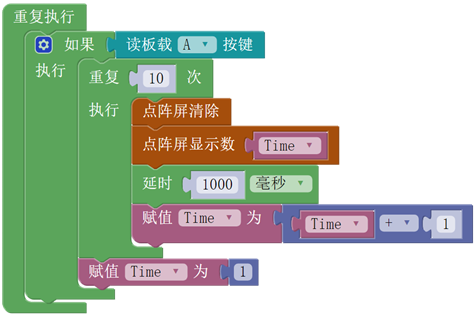

第五步:用按键控制计时器
要用按键控制计时器,也就是如果“读板载按键A”指令的值等于“1”,计时器开始计时,点阵屏重复执行从“1”显示到“10”。计时结束后继续处于判断状态,等待再次按下按键重新计时。
这段脚本可以在前面“计时器”程序的基础上修改:“初始化”脚本不变;在“重复执行”脚本中添加“条件判断”指令,将原有的“重复执行指定次数”以及“赋值”指令作为“条件判断”指令条件成立后执行的脚本,设置“条件判断”指令的条件为:“读板载按键A的值”“等于”“1”。具体主程序代码如下图所示:
![1564630882895516.png blob.png](/ueditor/php/upload/image/20190801/1564630882895516.png)
